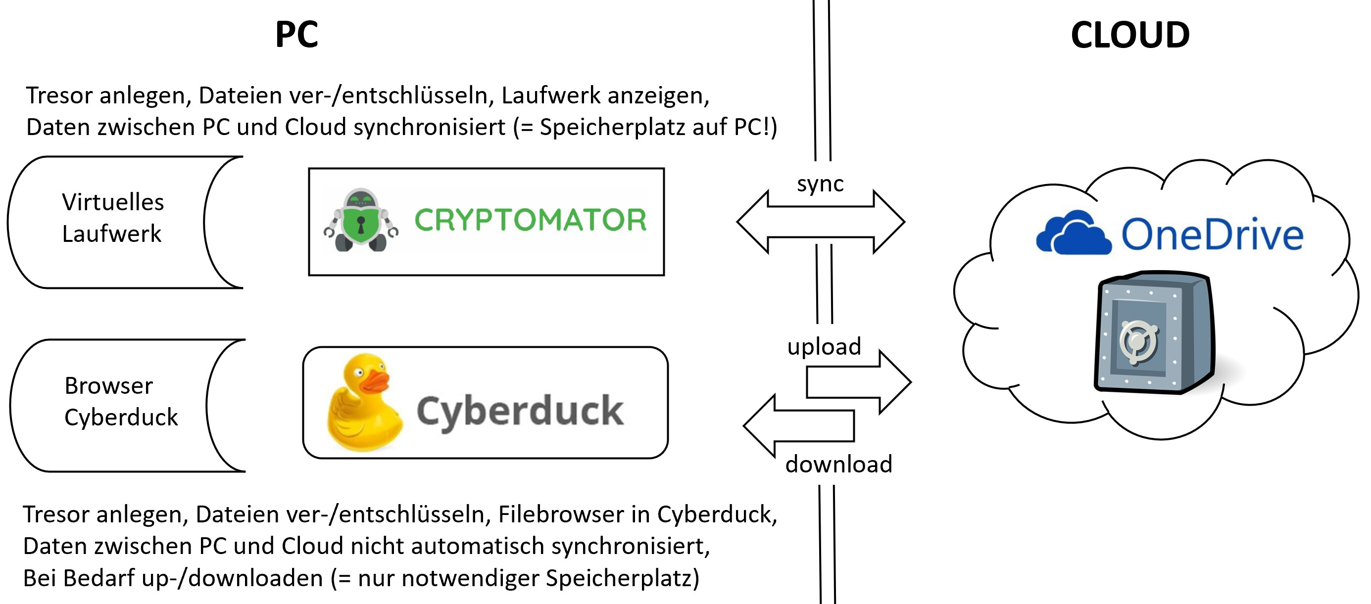

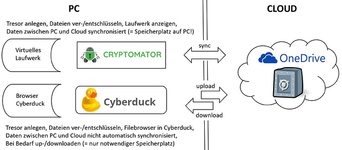

Nur um sicher zu gehen, dass ich es korrekt verstanden habe:
Mit Cryptomator erfolgt immer eine Synchronisierung der Daten aus dem kpl. Tresor im Cloudspeicher auf den PC (virtuelles Laufwerk). Neu verschlüsselt werden nur geänderten Dateien, nicht der kpl. Tresor. Das bedeutet, dass Speicherplatz auf dem PC benötigt und belegt wird.
Mit Cyberduck kann man Dateien in einen großen verschlüsselten Tresor in den Cloudspeicher (größer als der Speicherplatz auf dem Rechner) schieben und bei Bedarf die gewünschte Datei wieder auf den Rechner hochladen, also den Tresor (oder die Tresore) eher als erweiterten Speicher nutzen.
Richtig?
Ich habe mir das mal grafisch dargestellt. Stimmt das so?
Hi.
Alles richtig verstanden.
