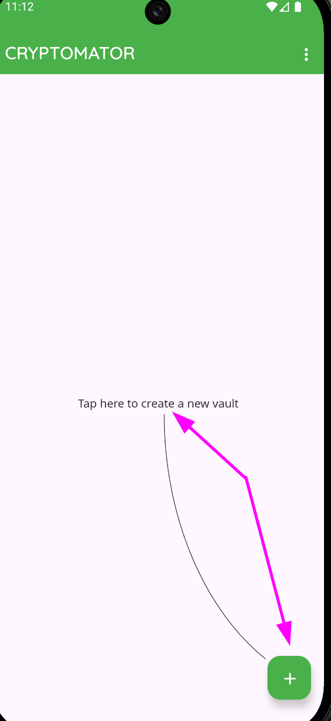

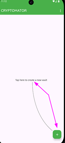

Von den Logs sieht es eher so aus, als würde der “+”-Button oder dieser Hinweis-Text zueinender verrutschen also zb der Button über dem Hinweis, oder links vom Hinweis, so müsste es aussehen, wenn sich bei dir das “GBoard” öffnet, kannst du da etwas in die Richtung feststellen?
Diese Anordnung ist korrekt (Hinweis über Button und Hinweis links vom Button…zumindest bei einer LTR-Sprache, bei RTL muss der Button links vom Hinweis sein).

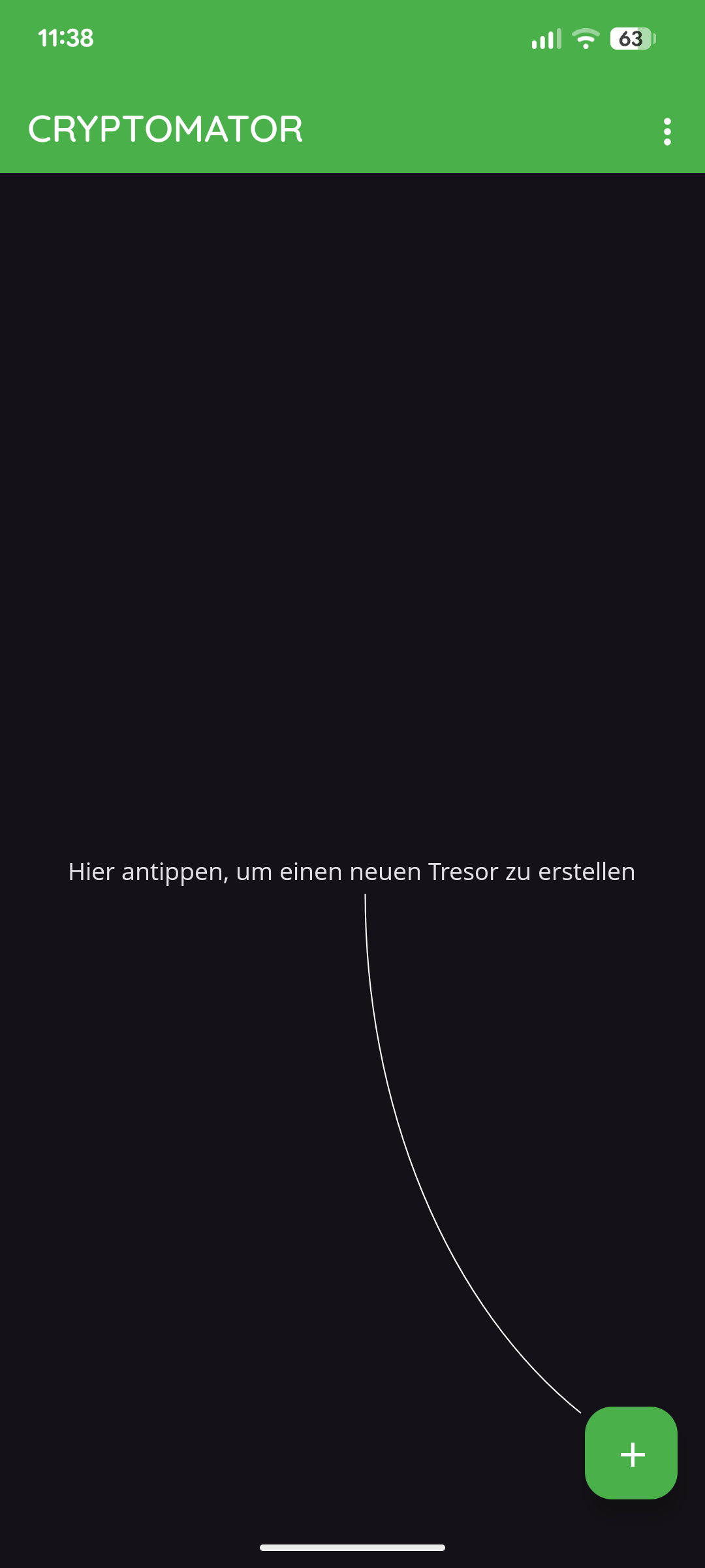

So sieht’s aktuell aus bei mir.

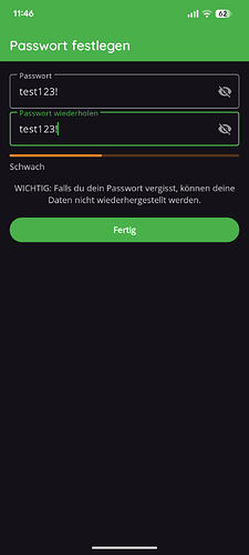

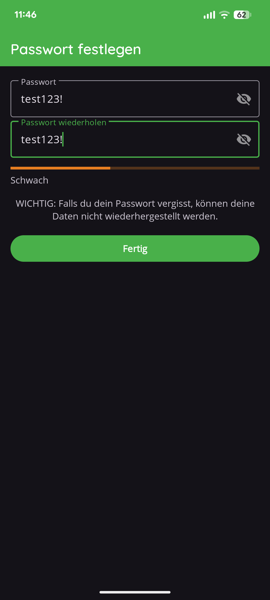

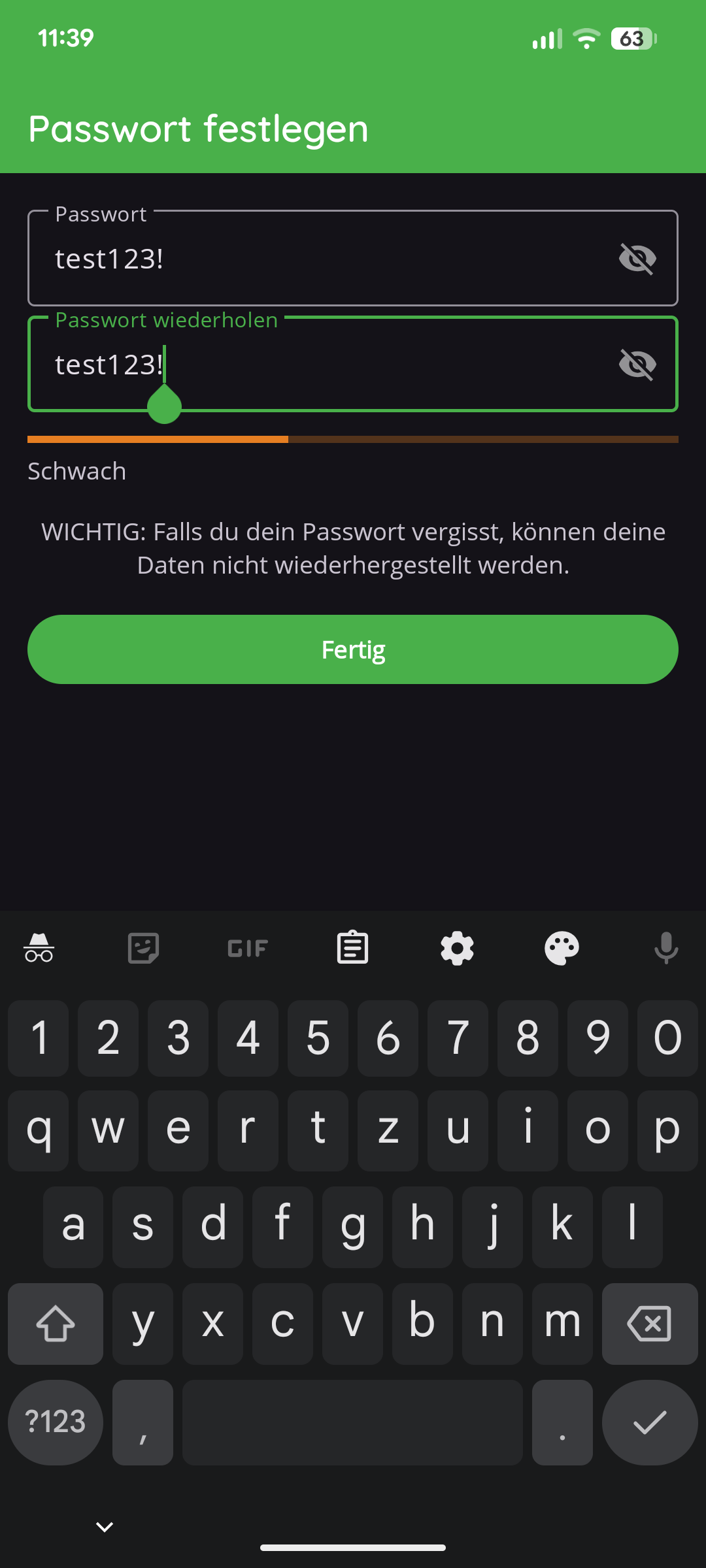

Und hier das Google Board tastaturlayout welches das Beenden der App bei klicken auf fertig sofort crasht.

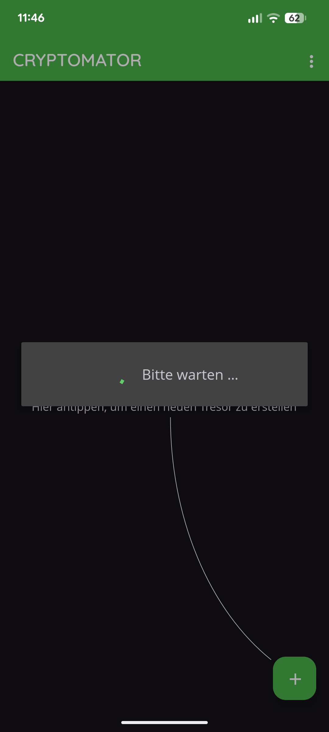

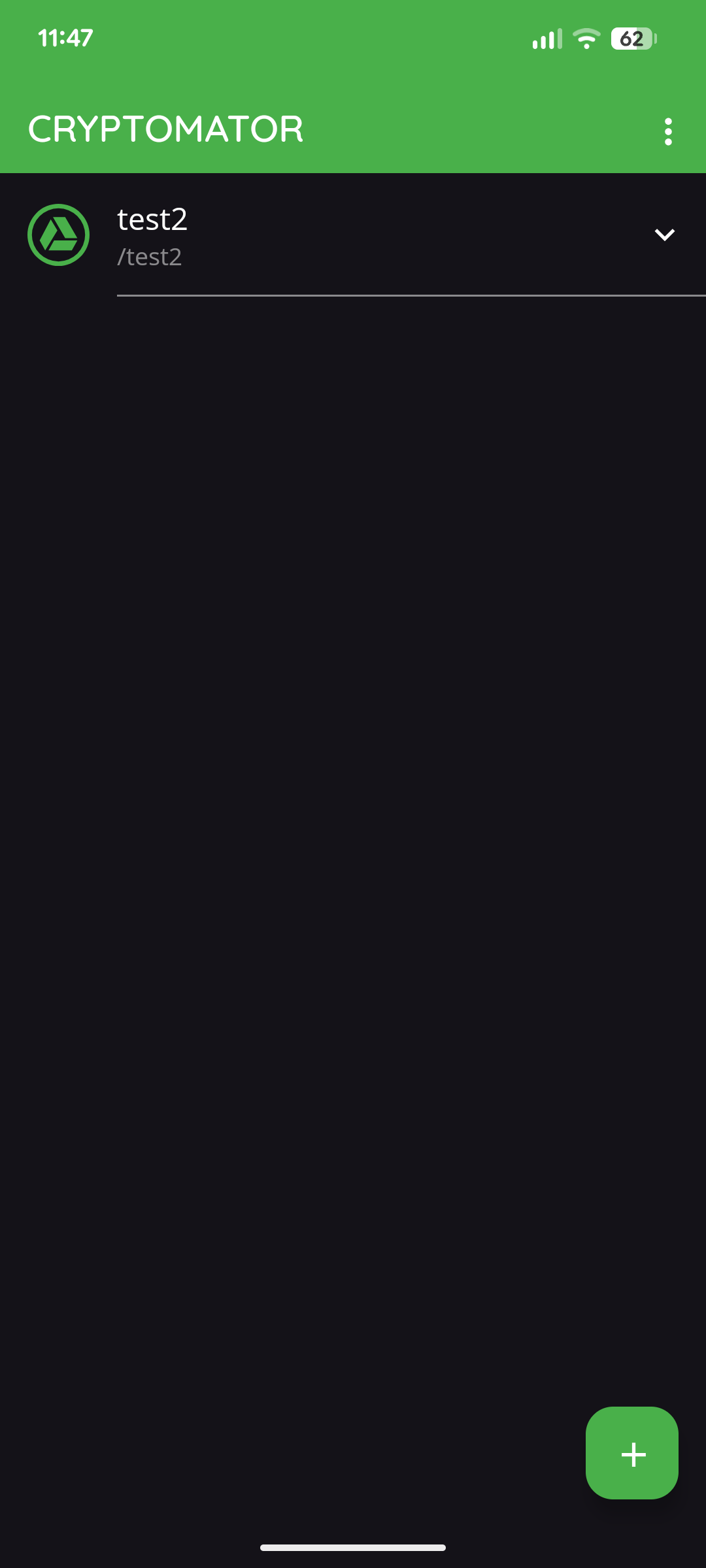

Sobald ich das Layout wegwischen und der Screen frei ist kann ich auf fertig klicken und das Image wird erstellt.
Ich kann das reihenweise bei beiden Pixel reproduzieren.
Sobald ich einmal das overlay der Tastatur swipe, kann ich auch fertig drücken und der Container wird problemlos erstellt.
Hier die Lösung für die Pixels
Tastaturlayout einfach wegswipen und das klappt bei beiden Telefonen.
